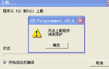

我今天想把plc上的程序传到电脑上可是出现了这个图。请问我该怎么办,求各位帮忙想想办法

输入正确的密码锁后再上载

遇到的是有密码限制的PLC了,
如果知道密码,直接在UM保护里面,输入密码后取消限制就可以了。如果不知道,则在采取别的方法的时候,要小心为妙,

菜单栏--PLC--保护--释放密码

把编程界面上的只读的标识点下试试。
