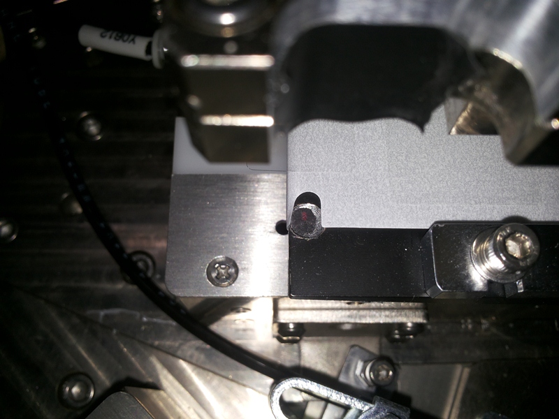

发表于: 2014-02-12 19:51
如照片。因检测缺口定薄膜位置不准。所以想改为检测薄膜前沿边来定停薄膜。不知可以采用哪种光电开关?
