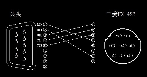

FX1N与EB8000PROJECT MANGER连接能用RS422线吗?有劳各位大神了

EB8000里用软件设置一下传到触摸屏即可,是五根线带接地

用RS485四线制的就OK了

看一下EB8000的连接手册,官网有下的!

通信线有没有问题

接线:如图。

波特率没设对吧
