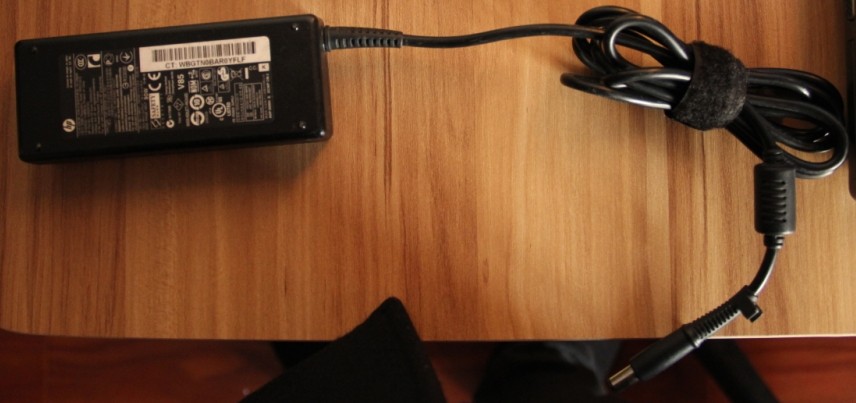

过年了,不知还有多少人在上家园,先对各位拜个早年。
有一设备,笔记本电源在流水线上流动,需要对其进行计数,电源220V一侧的电源线是没有的,直流侧的线是约束的,各位给个好的建议用什么方法进行检测,计数才正确。对描述不清楚的可以看下自己的笔记本电源。笔记本在流水线上的方向是长方向与流动方向重合。

1.挡块加接近开关。
2.称重传感器重量计算。

    挡块+接近开关估计不行,能说下具体方案吗?
    称重法可行,但需要更改设备结构及需要称重模块等配套,成本较高。
    希望能有其他更好的方法。

    1.红外线传感器。2电容型接近开关。

    楼上的都没考虑实际的困难,因为电源除了这个方盒子,还有直流侧的线卷起来的,它和放盒子其实是不规则排列的,也就是说在检测时完成可能一个电源检测到两次信号,也可能是一次,甚至三次信号也有可能。我想是用上升沿信号置位一个M和计数,M带T,T的时间内的信号无效,但用这个又有个问题,因为流水线是可调速的,这个T定时就变得比较困难,所以让大家来想想方法。

    ccd撿測 流水線頭或尾撿測勒 要便宜的方法只能把被測物定相

    在流水线上加装编码器,然后用脉冲来定位就可以了,上面装个光电开关之类的就行了.

    引用第7楼rockyhuo于2014-01-29 19:53发表的  :
    他这形状不规则、摆放又不规则,装编码器有用吗?

    分两个有适当落差的输送带,落下一个记一次。

    挡块+接近开关就是在皮带上方安装一块沿皮带运动方向摆动的挡块,不管是线束或适配器通过的时候都会将挡块推动,当接近开关检测到挡块位置移动后,PLC就判断有适配器通过。此方法的缺点是适配器与适配器之间要保证一定的间隙。
    称重方法也简单,几百至几千都可以解决,在皮带下装两跟称重滚筒,四个称重传感器接在放大器上,再由称重仪表发出4-20ma的信号给PLC,在程序中用每班的累积量除耽搁适配器的重量就是单班产量。

    输送带分段,后端把他们的距离拉开好光电计数。
