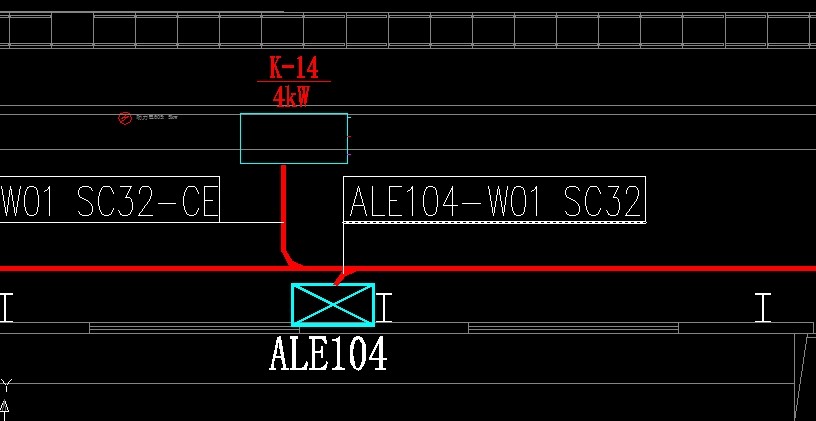

如图,K-14是什么柜子?ALE104是紧急照明,那上面这个蓝色 K-14是什么柜子 麻烦知道的老师给讲下!谢谢!

看材枓表和系统图

十四号控制箱,输出4KW功率

你可是建筑配电图吧?K14就是留的接线头,分配负荷4KW

同意6楼,厂房建筑墙面插座之类的临时用电负荷,以及小型用电设备安装所需备用负荷

上面是配电代号,下面的负荷功率吧
