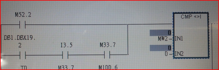

前輩們
請指教前幾天
維修有SM338的Pos-Input的卡
現場是連接編碼器,請問這編碼器在轉動的時候
SM338的燈號是不是也要跟著亮起跟熄滅?
另外程式裡面MW2
請問這個怎麼查他的來源呢?

嗯,有脉冲输入灯会闪。
要查找MW2在程序中的使用情况,可以采用交叉引用或者点击该地址然后右键点击,选择go to。。。。

請問 大哥
更換模組後 一樣沒有亮燈 這是 為什麼呢?

检查模块前连接器的连接,监控相应端口的数值。

實際狀況回報一下
查修發現燈號實際上是沒有閃動的
但是程式是有接收到的
檢修是另外一個感測器的問題
