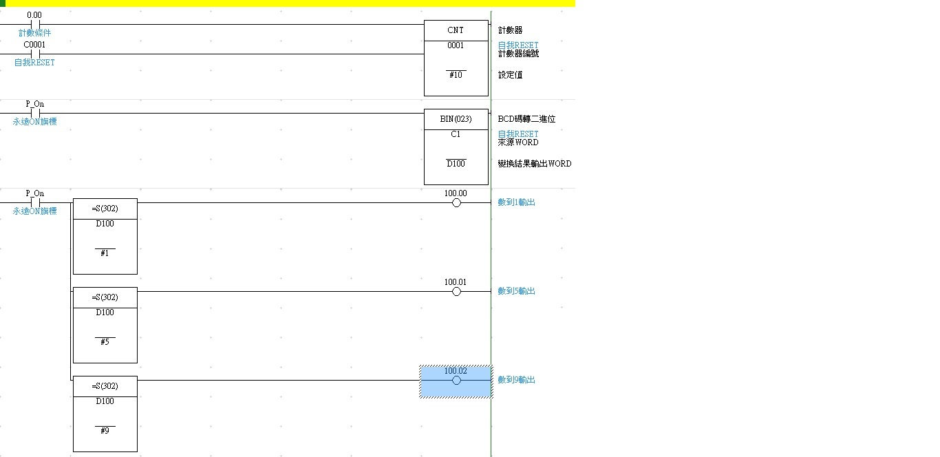

如果我计数器计数9个,如何实现计数到1,5,9时触发输出?

很簡單...抓取計數器Word位子
在轉為Bin
然後使用比較指令....
打完收工...

你先看看程序。末这么简单

用ST语言功能块,CASE

ST语言还不熟啊。。朋友帮忙写一个ST功能块嘛谢谢

就是這麼簡單 沒那麼複雜
小畫家花費時間還比較多
附上圖片檔

要求计数是9个,你计数是10个呀

如果你確定只要數到9 就把10改9就好啦
下面程式BIN指令也可以不用打

当计数到9的时候采集不到。。
