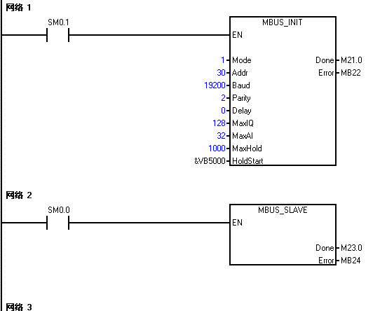

西门子226PLC做从站,上位机为DCS,通过标准的MODBUS与从站PLC通讯,PLC中的通讯指令如上图,那么比如PLC中的地址VW300,我要在DCS上读,那么MODBUS对应的地址是多少呢?

这个块是从什么地方来的确

你通信的首地址是VB5000开始的 把VW300传给VW5000 在DCS对的地址是40001
下载积分:+5(小蜜蜂) 谢谢,昨天已经整明白了。
