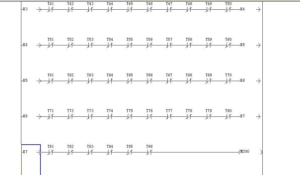

三菱FX1Nplc,有没有什么指令可以把我图片里面的串联的点简洁化

人才呀,已经很简洁了,请问这是什么程序?

肯定是报警显示之类的程序,我也是这样做的。暂时还没找到好的方法。

LDD<> K8T20 K0

你好,你这是比较指令呀,不能用呀,我PLC是FX1N

不简化也行呀,为什么要简化呀?

三菱FX1N可用触点比较指令,但T ,C之类不可组合或修饰

已是简洁了,如果你想更简洁,可以加个中继:::Mo——————
