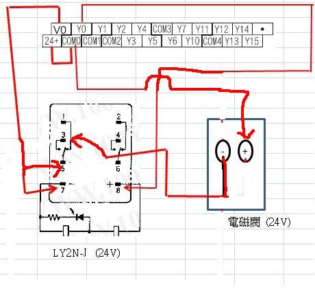

三菱PLC通过继电器控制电磁阀接线
附件是目前接線方式
求三菱PLC通过继电器控制电磁阀的具体接线方法
(PLC、继电器、电磁阀都是24V)
谢谢帮助!

这种方式就是PLC控制继电器吸合  吸合后电磁阀开关的电路导通   一般是控制电磁阀如楼主图继电器就是 7与8  然后继电器控制电磁阀呢 可用3与5 或者 4与6  作为电磁阀开关  具体的 楼主想想把 这样应该够清晰了

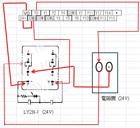

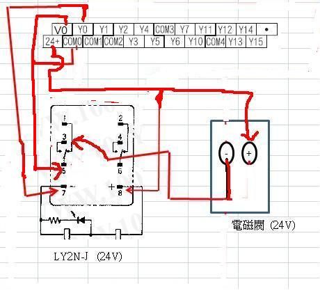

可以解說更清楚嗎?
我是想說Y0輸出導通時,電磁閥就導通
PLC  [ VO ]接继电器 的负端
PLC  [Y0 ] 接继电器 的正端
电磁阀一头接继电器触点公共端
电磁阀一头接继电器触点公共端常闭
结果是电磁阀不动作。(正负极已对调)
PLC 只要接COM  和 输出端 Y吗?还是要接其他的口?线如何接?
搞一晚上還是弄不出來

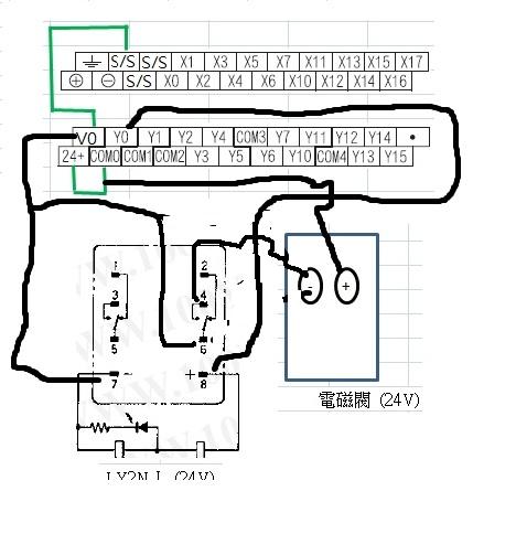

我一般这么接

6楼  发表于: 2014-01-17 12:49
引用第6楼hw9089于2014-01-17 12:31发表的  :
謝謝~~晚上我進公司再弄弄看
有个地方要注意,如果你的plc是晶体管输出的话,输出点的 COM要接0V的,这样接的话晶体管输出或继电器输出都能行。

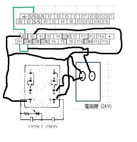

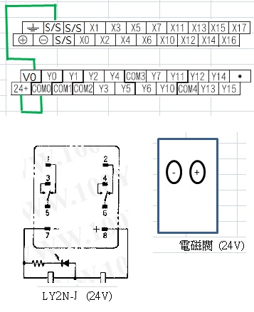

9楼  发表于: 2014-01-18 10:30
引用第6楼zrsheng于2014-01-17 12:49发表的  :
謝謝,你的回覆有幫到我
不好意思,另外在問一下
如附圖,如果綠色的線路都不能更動到,那要如何接呢
+與-交換就好了嗎?

10楼  发表于: 2014-01-18 11:01
你用的是什么plc输入端子 S/S S/S这几个端子是什么?

11楼  发表于: 2014-01-18 11:08
引用第10楼zrsheng于2014-01-18 11:01发表的  :
AX1S-30MR
S/S(士林) =COM(三菱)
