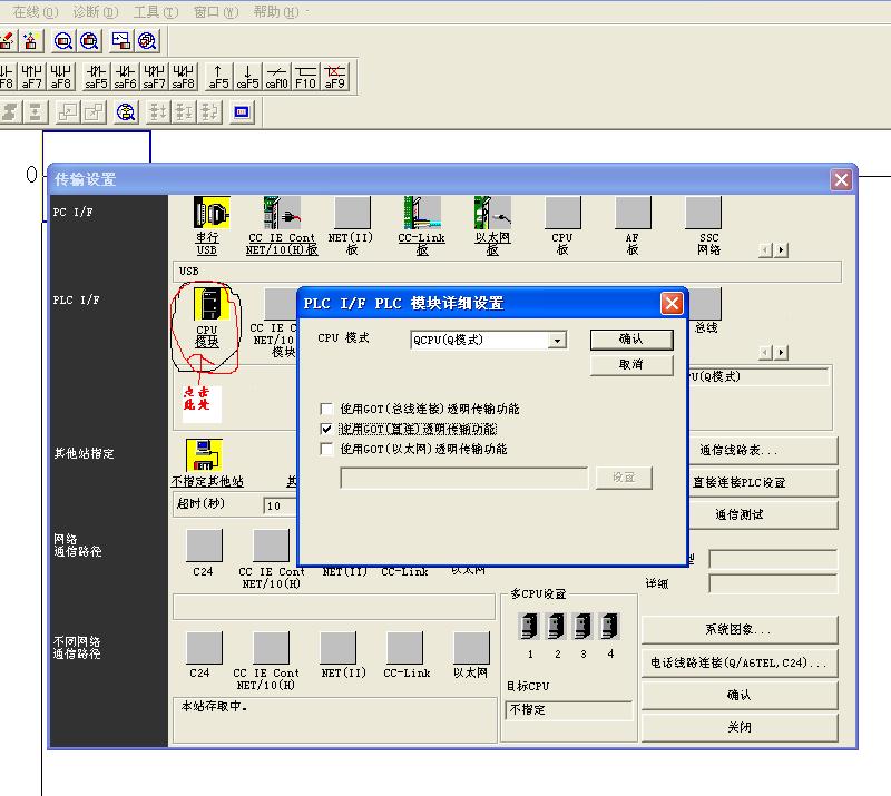

有一设备PLC型号Q01ucpu(有照片)。触摸屏型号gt1115-qsbd-c
触摸屏内程序已读取成功,但无法从触摸屏上读取PLC程序。
我原来使用的三菱PLC7.80,现改为8.86版本,也无法读取,请问什么问题

有没有设置用GOT直接透明传输功能

应该是你GOT 透明传输设置错误

有设置了,出现了USB,我点确认了

是不是我PLC版本低了,需要WORK2才能下载

通信测试过没有,要通信测试成功才行的。
