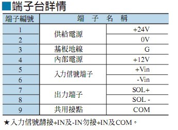

这个比例阀有9个端子,详看图.我可以只接24V输入两根线,然后控制信号+VIN和-VIN来控制比例阀吗?控制信号是0--10V没错吧.第一次接比例阀,怕搞错了损坏东西,请各位大哥多多指教.

发表于: 2014-01-14 00:22
没错,放心用 吧。

发表于: 2014-01-15 16:23
對,不錯,就是這樣的

图中是放大板接线图.接到阀上只接SOL+和SOL-这两根吧.

想问一下出力是不是返馈信号

出力是接到比例阀上去吧,不然的话....比例阀接什么线呢....

问题来了,我接线是1-2号接24V,5-6号接PLC 0-10V模拟量信号输入,7-8号接输出到比例阀。输入信号和电源都没有问题,为什么7-8号没有电压输出来?求大神来帮助。

比例阀都有参数设置的,好像是P1,P2你试试设置这2个参数
