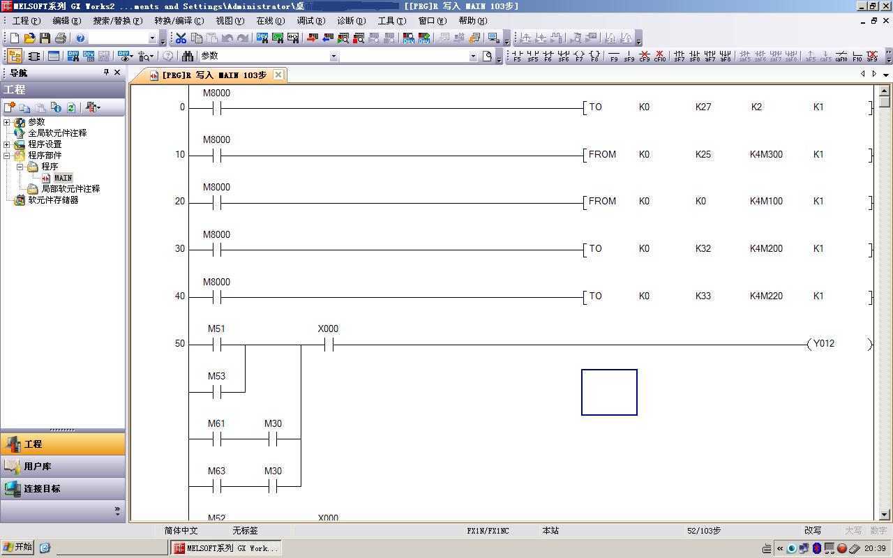

遇到一个技术问题,无法理解
高手们,您帮帮我吧!
情况是这样
1、Q系列PLC做主站(PROFIBUS+CCLINK模块各一个)
2、FX1N做从站(有8个,FX1NS60MR+FX0N-32NT-DP)
FX1N和Q系列PLC是通过PROFIBUS连接的,FX1N的PROFIBUS模块外面接的是光通讯模块(PEPPERL FUCHS公司的光讯模块)
FX0N-32NT-DP在手册里面提及到的缓存区域共有32个
其中BMF0~19是数据接收/发送区域
其他的区域是相关报警、通讯状态、等,范围是BMF20~BMF31。
但是,我这里有个程序却使用了BMF32、BMF33这两个没有定义的区域。
且通讯还正常,实在不能理解了。

上图是程序的截图,高手们看看了

你的图上32 33有意义啊!32 33 出厂是什么,用出厂的数值控制K4M200 K4M220 不可以吗?
