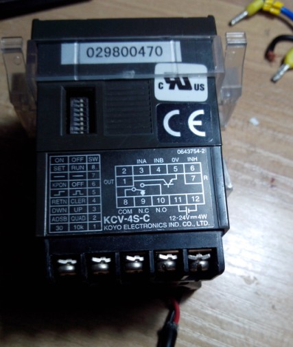

看图好像是个高速计数器,INA和INB是什么意思,那2个点导通才开始计数呢,这几个端子都是什么意思呢?我试着短接了好几个端子,面板的计数值一直是0,怎么回事呢?官网上手册也查不到了,这是老型号。请大家指教一下,谢谢

从图上的接线图来看,拔码开关8要置于off位,才处于工作状态,当置于on位时,是设置状态,INT INB 输入A 输入B的意思

那2个点导通时,才开始计数,我短接0V和INA时,面板计数还是0,没有变化,怎么回事

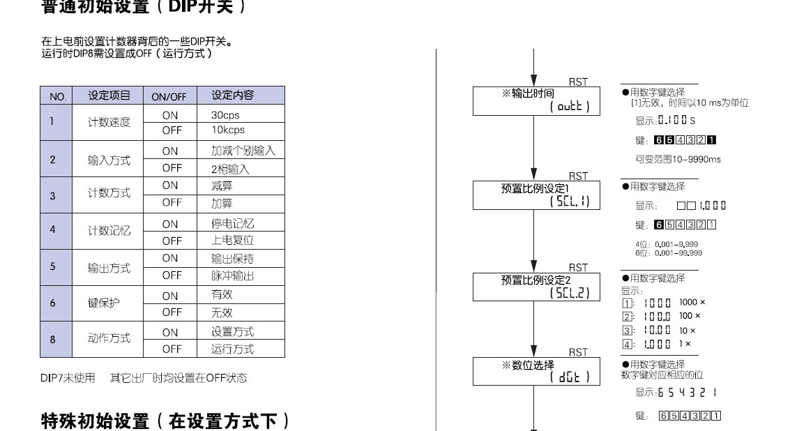

估计是计数值没设置,刚刚在光洋官网下载了2013的计数器综合样本,发现里面有这个计数器的说明书,楼主去下载吧

11脚电源正,12脚电源-,8 9常闭,9 10常开。3脚是a输入,4脚是b输入。1 4 5外接接近开关,1 3 5是一样的,任选一种。可能是一种顺计数,另外一种是逆计数。

谢谢大家,计数器的设定,在选型手册里有,搞定了,谢谢

接线应该按四楼说的没错
