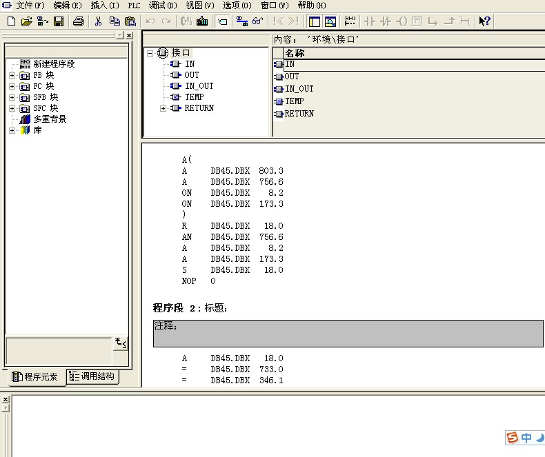

       今天我上传一个非常专业的S7-300程序,这个程序是用语句表(STL)方式编写的,在编写过程中程序非常缜密,如果你能完整的看明白,可以负责的说你一定是高手。如果你感觉自己是S7-300编程方面的高手,那你就下载后看看。我还有这个程序的图纸,由于太大没有上传,需要的话联系我。QQ:360684677

希望下载这个程序的朋友能将你看的心得写出来,让大家看的明白,并且共同提高。

1,不可否认这套程序非常好,应该是出自老外之手;
2,这样的程序,在没有图纸、没有注释、没有接触现场设备的情况下,想要看懂某个块、某段程序或许不难,但要全部读懂,那简直是天方夜谭;
3,STL没有太可怕,多数的STL还是可以转成LAD的,比如楼主贴出来的这段,轻轻按一下ctrl+1键,就能跳出我们熟悉的梯形图,阅读起来就比较得心应手了;
4,但是还会有很多转变不过来的,这就需要一条条语句慢慢读,推敲RLO,判断最终结果。遇到不熟悉的指令,随时查阅相关手册--或者按下F1键,来熟悉它;
5,其实归根结底,大部分的STL程序也都是比较简单的触点串联,大不必太担心看不懂,说不定看过三个功能块,你就掌握了窍门,也能像我这样唬唬新手了。
