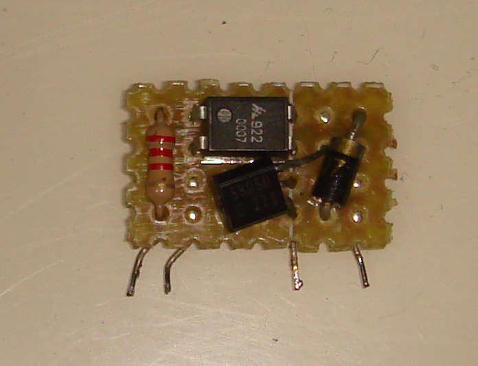

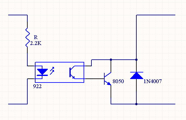

我在这论坛上看到的是否对你有用
