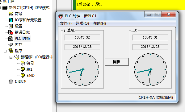

我的意思不是简单的定时功能,我是想PLC一上电,PLC里的时间与电脑时间一致,比方说我晚上十点给PLC上电,早上六点定时到驱动负载。

可以使用PLC内部时钟来定时,即可实现你的控制要求。但是,PLC内部时钟是有一定的偏差的。

你定时这么久,可以用5楼说的那种内部时钟(在线工作后再左边可以看到),也可以用功能块自己写一个时间程序,可以随时修改时间值(可以连接到触摸屏更方便修改)供自己使用。

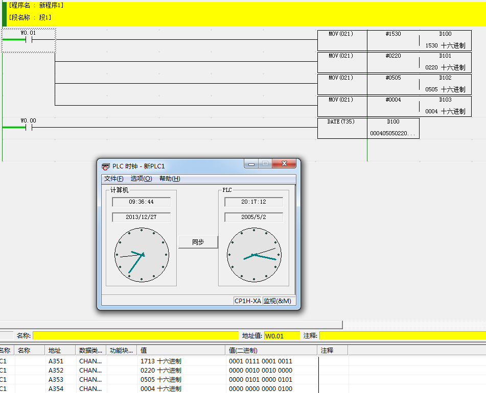

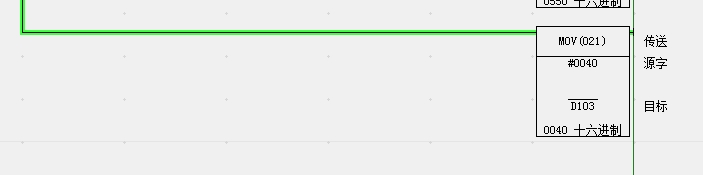

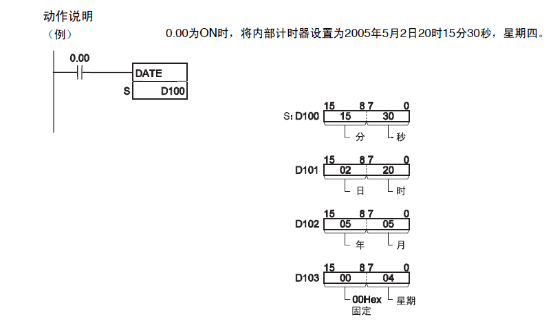

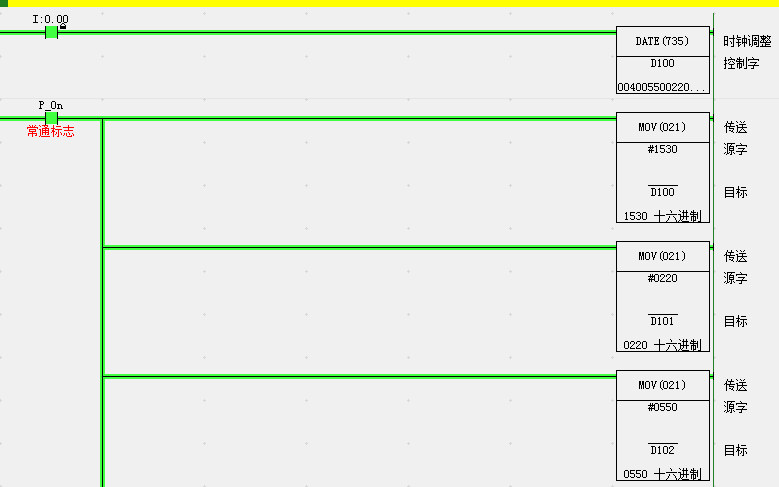

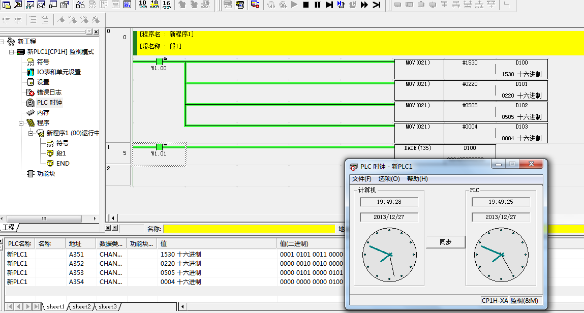

我按照手册上的例子更改PLC内部事件。可是我监视A351~A354数据时,时间还是没变,请大侠帮我看看。还有我想把A351~A354的数据显示到威伦触摸屏上该怎么弄。。。。。

这个是在PLC里面有几个特殊功能寄存器A351【(高八位)分(低八位)秒】;A352(日,时);A353(年,月);A354(星期)。。存放着内部时钟的值(跟电脑一致),你要用那个直接调用就可以

跟你一样写的,可以改变………………触摸屏上面显示就通讯可以了有Host Link就用没有就自由口协议/串口网关都OK(因为威伦触摸屏我还真没用过,呵呵)

功能块作用其实都一样,随手写的一个例子
谢谢大侠的指点,我弄明白了。。。
