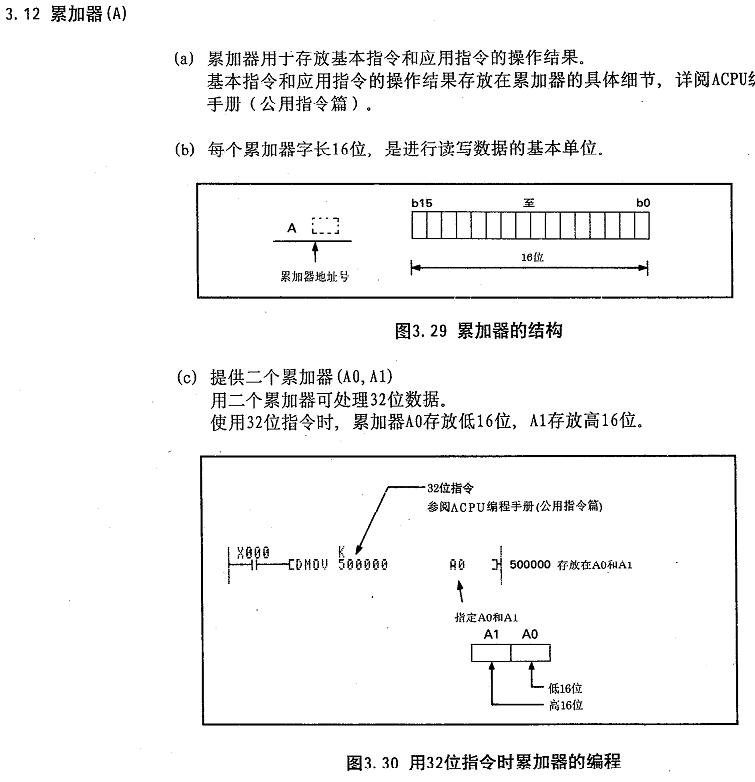

请教各位高手,三菱A系列PLC字地址A是什么,比如程序是{= K0 A1}

发表于: 2013-12-25 19:26
累加器。可百度其具体作用

发表于: 2013-12-25 21:21
是不是相当于寄存器D
