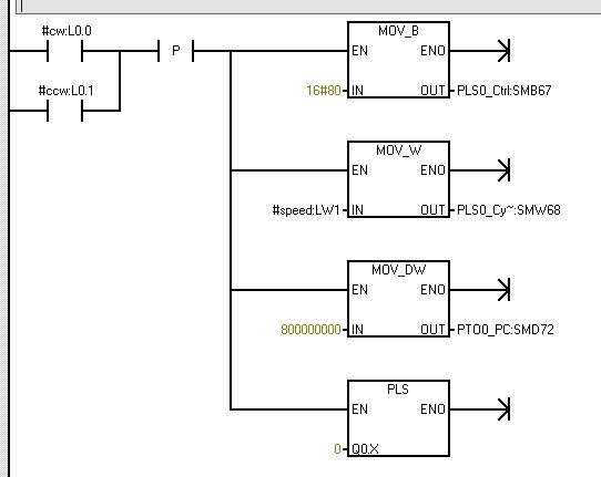

程序传入PLC后, Q0.0点没出点亮,使用包络表可以输出,但是我不想使用包络表来控制脉冲输出,哪位能指导一下那里出错了,先谢谢了!

谢谢 后来找了库文件直接调用了,上面程序是给SMB67值出了问题

SMB67值为16#85为微秒周期,16#8D为毫秒周期,你装的是16#80,所以不对了
