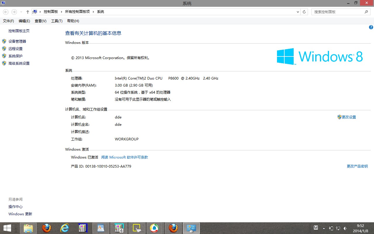

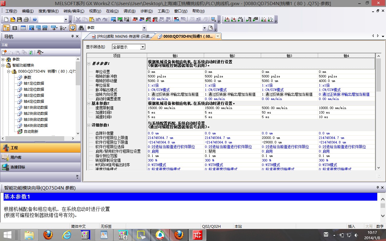

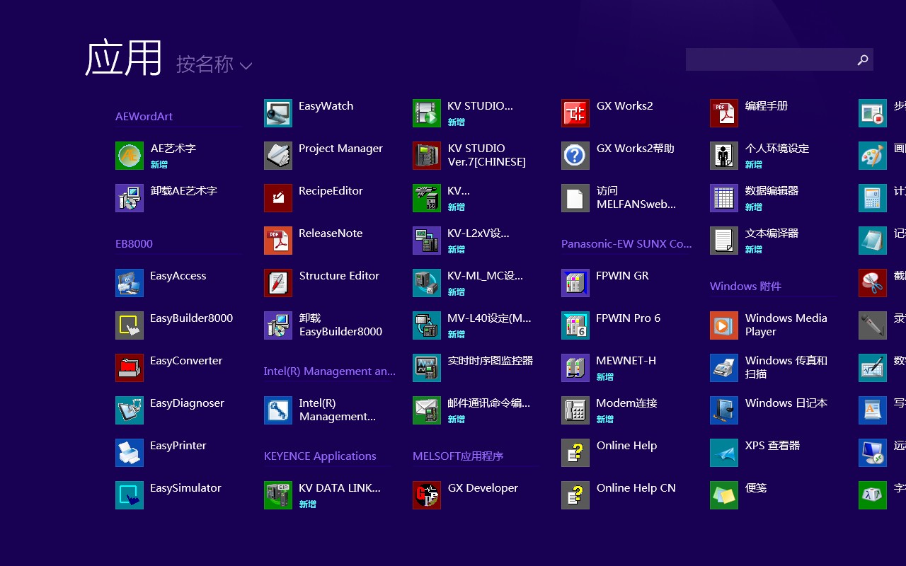

我的系统是win8.1 安装都没问题 装过win8.1 的人看界面就知道 我的是win8 我在Q0.2H PLC上测试过 通信正常 包括works2 自带的 定位模块 和通信模块 都可以用 但三菱 GX-Configurator-QP2.34L-UP目前 还无法安装 需要调试定位模块的
就只能用works2 自带的软件调试和下载参数 下面我上一下图片大家看了就知道

发表于: 2014-01-08 10:16
安装后的

发表于: 2014-01-08 10:38
见图片
