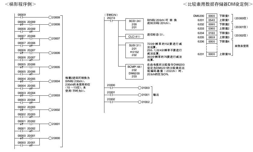

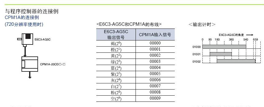

欧姆龙的例子,希望对你有帮助。
