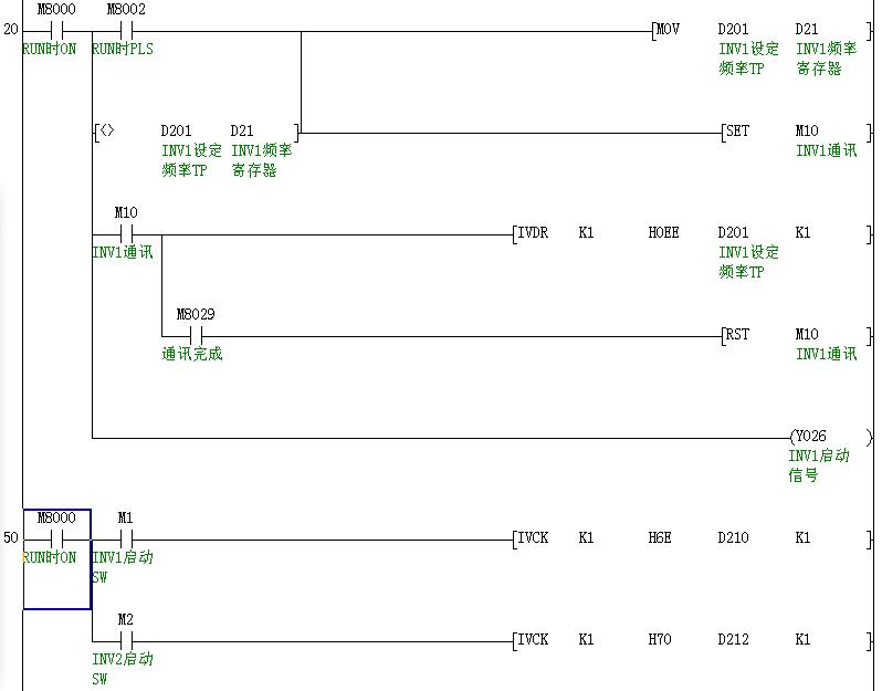

程序如下:
现在情况是,可以向变频器写入频率,但是不能读取变频器的参数。
还有就是变频器的参数pr122=9999,如果设成20.00或者其他值,在过这个值的时间后变频器会发生E.PUE报警。不知道大家有没有遇到这个情况?

使用FX3U-485-BD进行通讯的

pr124设置
