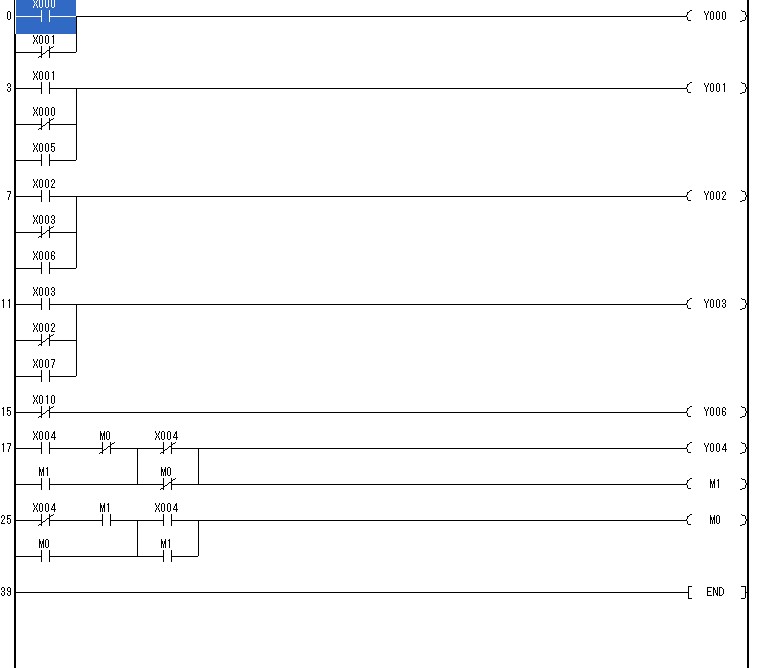

请帮忙将这个梯形图改成单片机的C程序

用转换软件就可以,试用版支持50步,设置对应的IO后,选择程序直接生成HEX文件
http://www.dtlz.org/BBS/read.php?tid-27.html
论坛内介绍下载:
http://www.ymmfa.com/read-gktid-123587.html

要在KEIL上能编译的,单片机是STC12C2052

发表于: 2012-03-26 12:59
直接生成不就可以了吗?

谁能搞定呀,用的是STC12C2052,梯形图转换软件转换后的文件太大了,单片机装不下

你这个单片机程序容量是2K的,用测试版,不选择modbus rtu功能,不开数码管显示功能,转换后的程序大小不可能超出2K!

p1.7-x0 p3.0-y0
p1.6-x1 p3.1-y1
p1.5-x2 p3.2-y2
p1.4-x3 p3.3-y3
p1.3-x4 p3.4-y4
p1.2-x5 p3.5-y6
p1.1-x6
p1.0-x7
p3.7-x10
用了测试版的试试,结果提示超时,不知道怎么回事。

这么简单的逻辑,用C直接写就行了,何苦再转一下呢?
