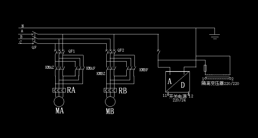

菜鸟求助,哪位大神帮忙看看啊,老师都没怎么讲就让做大作业,挠头啦

连锁,互锁,延时 都是逻辑关系 自己想出来时能进步

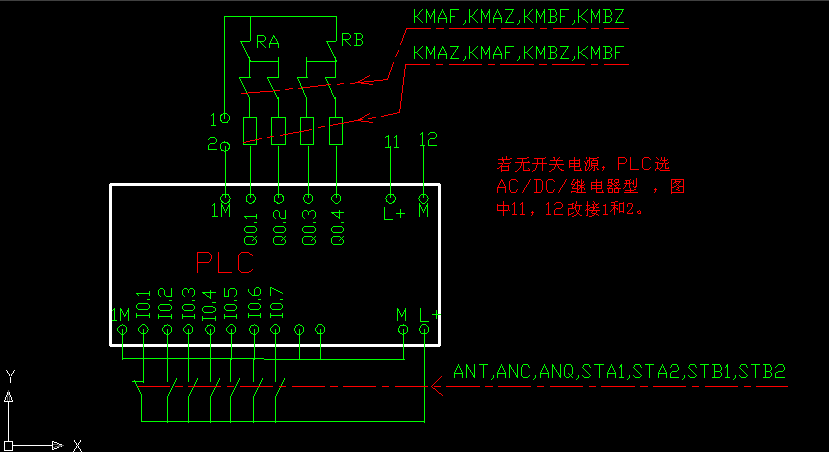

两个NSTP能一起运行吗?

根据行程开关控制接触器正反转,运行停止这么简单的都不会啊,估计上课时肯定没好好听讲

引用第4楼sanlihu于2013-12-13 14:04发表的  :
我来帮帮你
吉圆电气 QQ751673698

引用第8楼sanlihu于2013-12-13 15:11发表的  :
额,开关电源下学期才学,,,不让用。。。

别的都简单,我就是想了半天想不出,按暂停的层序咋办?用中断的话,用不来。
