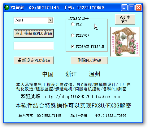

公司有多台机器都是采用FX3U与PX3G PLC ,今天心血来潮,拿FX3G PLC亲自测试,方法来之《FX3U解密方法,吐血奉献》的贴子,对于3G的PLC需要拆开外壳,关机后短接下图中芯片的18,19号脚,
开机,报警,然后将短接的断开,用苟工的解密软件,
选FX2N ---删除PLC密码---点我获取PLC密码 ,显示未设置PLC密码,然后关掉软件,用GX Developer软件读取,结果密码框还是出来,多次测试之后发现直接点“点击我获取PLC密码”得到密码AF158C85 (注:此密码根本不是我设的密码),然后关掉此软件,再次用GX Developer软件读取,照样弹出密码框,只输入第一道密码AF158C85,第二道空白,确定,可以读取程序了,心里高兴,读取以后傻眼了,如下图,

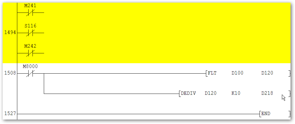

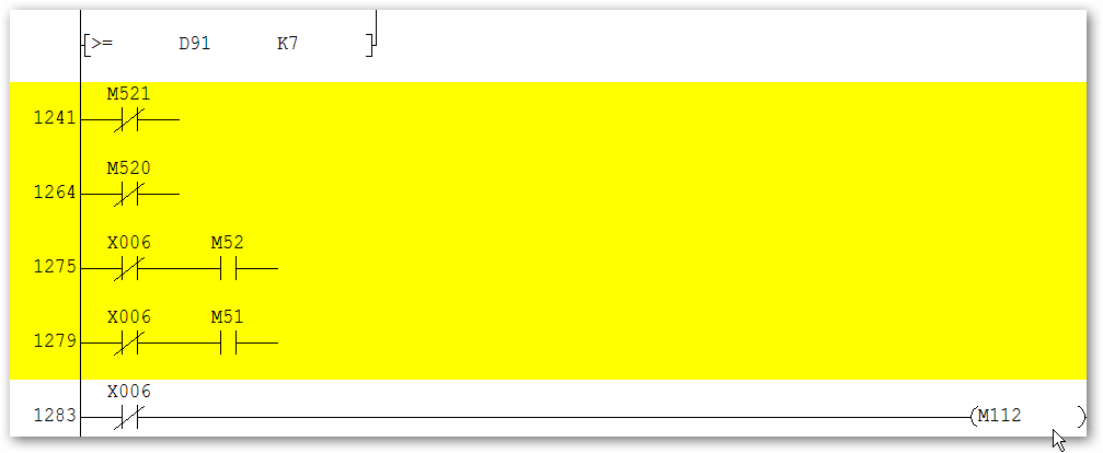

程序不完整,显示为黄色,太多太多,且地址都乱了,不甘心,又拿另外一台机测试,问题一样的,只是变黄色的地方不一样了,但是程序总步数是一样的,都是1528步。

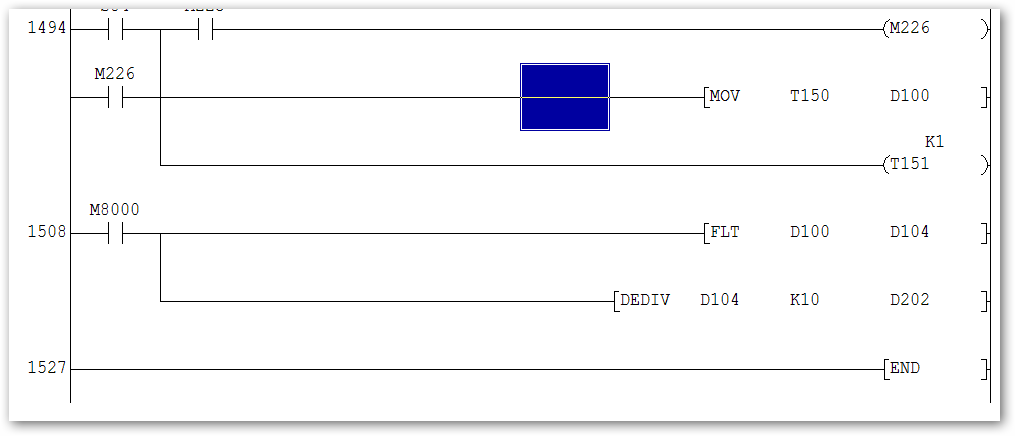

源程序
破解后读出的程序
可以从上面的两图中看到破解出来的不仅不完整,且软元件地址都变了

    1楼  发表于: 2013-12-09 17:37
    黄色的话,那部分程序丢失了。。。
