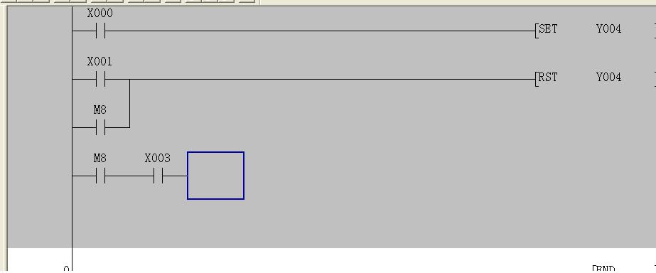

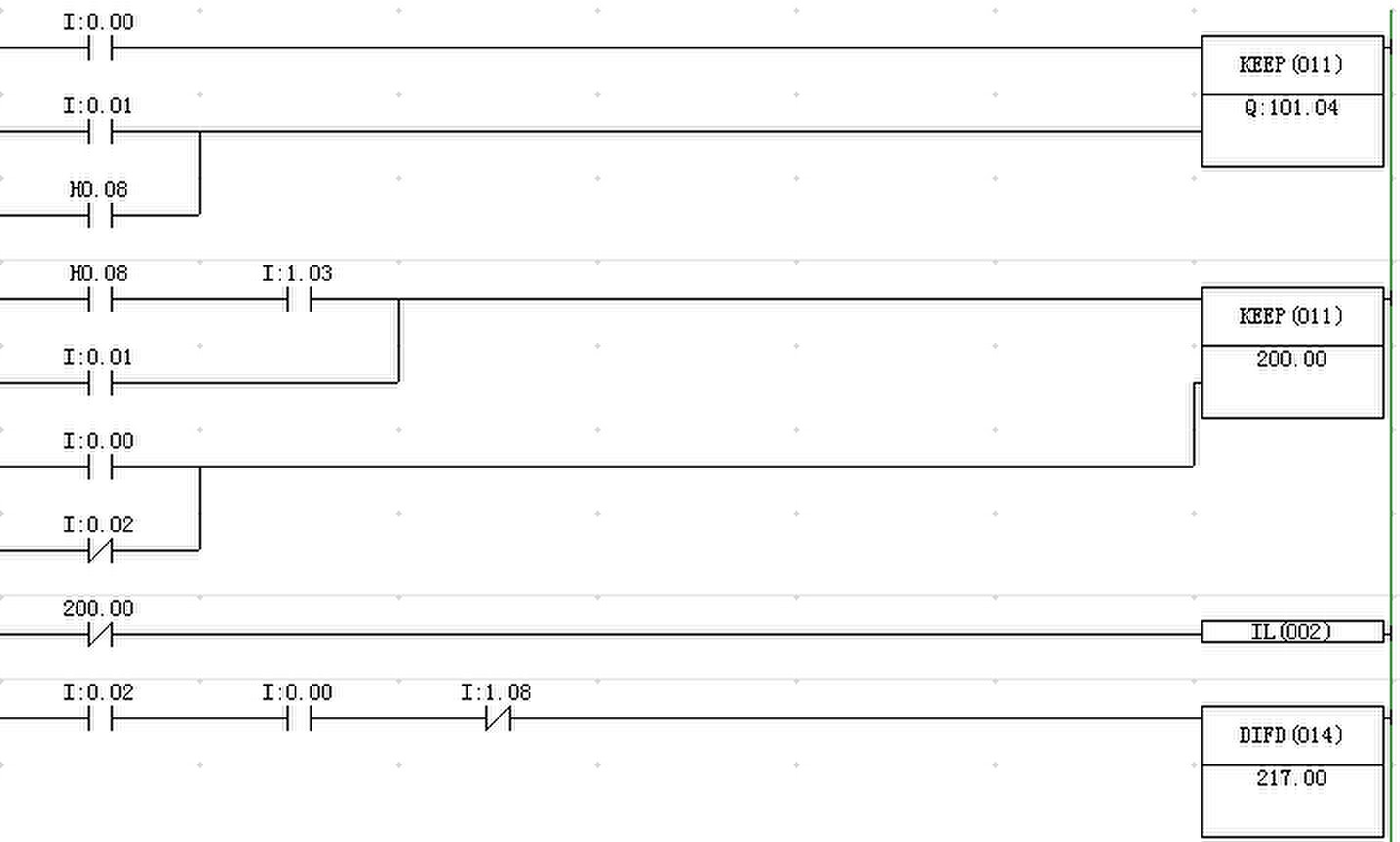

手上有个欧姆龙程序,就12月2号,上司要我翻译成三菱的,欧姆龙转 三菱
欧姆龙内部软元件弄不清楚,欧姆龙的编程手册粗略看了下,好像也没有。
如 图里面所示,Q:101.04 这换成三菱语言是什么呢?Y4?M4?还有个纯数字如200.00
I开头我知道是输入,H是用于自锁的继电器,Q应该就是三菱里的输出Y。其他符号就完全不知道了
求大神帮助 我在线等护肤 谢谢
Q:101.04 啥意,思别说是 第101通道的第五位,我想问的 他在三菱中应该算什么

发表于: 2013-12-03 19:16
表示输出 和 Y 一样

发表于: 2013-12-03 19:46
I是输入,一个位对应三菱一个X;
Q是输出,一个位对应三菱一个Y;
其他位对应三菱M

发表于: 2013-12-03 19:57
IL 和ILC对应三菱MC和MCR

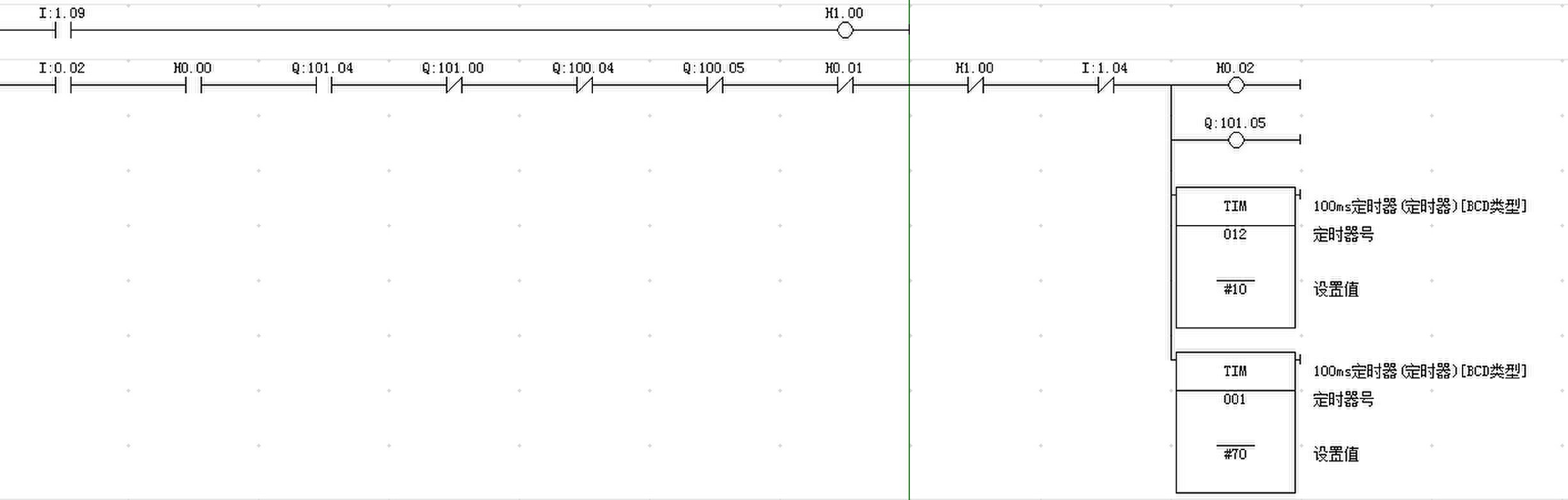

但我现在是要翻译。就如这个图:
我能理解欧姆龙中的H0。00为 三菱的M0 H1.00为M10么???
同理 Q101。5 为Y15? Q100。5 为Y5么?
