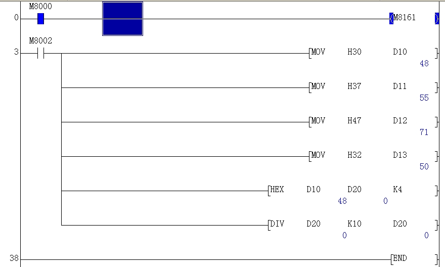

问大家D20的最终的数据是多少,

我把这段程序下载到PLC,监控D20为啥没有数据。
因为HEX执行出现了错误的状况。
16进制合法的字符为 0~9,A~F。
您的H47(ASC字符G),明显超出了16进制合法的显示字符的范畴,因此导致HEX指令不能顺利执行,从而影响了所有的操作。
