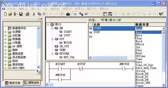

  西门子S7-300/400的子程序分为功能(Function)和功能块(Function Block)。
    1.功能(FC)
    功能是用户编写的没有固定的存储区的程序块,其临时变量存储在局部数据堆栈中,功能执行结束后,不再保存这些数据。可以用共享数据区来存储那些在功能执行结束后需要保存的数据。
    功能与S7-200的子程序的局部变量基本上相同(见下图)。与S7-200的子程序相比,其局部变量多了个返回值(RET_VAL)。返回值实际上属于输出参数。
    2.参数类型
    用于块之间传送数据的形式参数可以定义为12种基本数据类型、5种复杂数据类型(见上图),也可以为块之间传送数据的形式参数定义下列的参数类型:
    1)Timer或Counter:指定执行块时要使用的定时器或计数器。例如定义功能中的输入变量TON1的数据类型为Timer,两次调用功能时分别设置TON1的实参为T5和T6。
    2)块:指定用作输入或输出的特定块。例如定义某个输入变量的数据类型为Block_FB,在调用块时指定块地址(例如FB 3)作为实参。
    3)POINTER:指针是变量的地址而不是变量的值。POINTER参数类型的形参应为地址,例如P#M50.0。在STEP 7中,指针也可以用地址作实参 (例如M 50.0)。
    4)ANY:用于将任意的数据类型传递给声明的形参。ANY可用于实参的数据类型未知,或实参可以使用任意数据类型的情况。例如P#DB2.DBX50.0 BYTE 10表示DB 2中的DBB50~DBB59。ANY也可以用地址作实参,例如DB2.DBW30和Q12.5,但是只能指向一个变量。
    5)UDT:用户自定义的数据类型。
