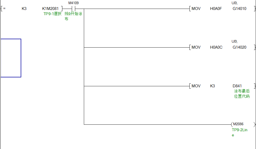

QD75做插补参数怎么设置,看了说明书也不是太懂,谁做过或是有相应的程序恳请大家分享下呗!!!

图中 H0AOF  为插补对向代码
QD75编程手册上有写

感激涕零啊,能不能发个完整的程序啊,仅供交流学习不用于商业用途,有qp的也顺便发个吧。不胜感激!!!  我邮箱:lwsnail@163.com   翘首以盼!!!

在qp里边设置参数

你要想做什么样的插补动作呢?用程序或软件包设置都是可以的。

附件是插补例子
附件: 3 AXIS POSITIONING OPERATION USING SEQUENCE PROGRAM.pdf (1211 K) 下载次数:307
