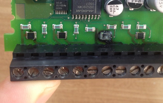

西门子模拟量输入输出模块EM235的电路板,烧了个件,这个件是接在RA和A-之间的,如图所示,测量阻值是256欧,是不是热敏电阻呢?这个件上面是光的,也没有标型号,打算买个换上,这是什么型号呢?请大哥们指教一下。

元件是个黑色四方形的贴片件。

应该是个电阻,和边上一样,量量边上的就知道了,注意要脱机量才准确

阻值已经测量出来了是256欧姆。我就想知道这是普通的贴片电阻呢,还是保护用的热敏电阻,如果是热敏电阻的话,我换上普通的电阻就起不到保护作用了。

应该不是电阻,看看是不是续流二极管之类的。

不建议自己换,还是送西门子特约维修好。
如果自己有兴趣,也可以试试。只能用判断方式,如果是电阻,那它不具备二极管特性,反之二极管有极性是电阻没有的特性,如果是热敏电阻,拆一个好的通道,加热看电阻是否变化,如果有说明是,如果没有变化说明不是。就是用边上好的做参考来判断。

贴个详细的图片,包括正反面。仅这样看貌似二极管,但不确定......

看外观是电阻无误了。
该器件出来就是端子了,热敏电阻在这个位置没什么意义啊。应该是普通的贴片电阻。
自己尝试更换也没什么问题的,就算搞错了,这个地方也不会造成二次损坏。
PS:要注意电阻的耐流值(耐流值?一时间忘词了)。

是个电阻,和其它端口的一样

二极管的话,再保密的商家也会在电路板上或者元件上标记正负的。我不认为这个是二极管。
