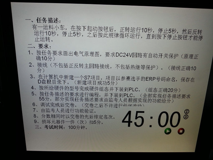

有一正反转设备,按启动按钮,正转运行30分钟后停10分钟;再反转30分钟
,停10分钟,如此循环,按停止按钮才能停转。

i0.0启动按钮
i0.1停止按钮
q0.0正转
q0.1反转

30分钟还是30秒啊?

随便点

无所谓

用221CPU,30s,停10s
