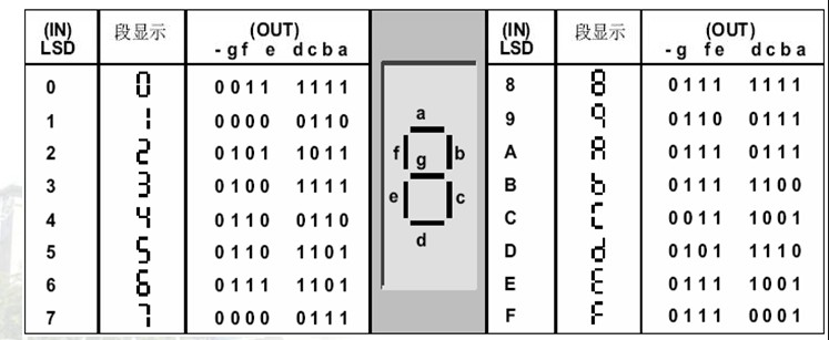

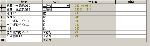

数9的是2#1101111。还是2#1100111?我的程序是后者。程序执行结果如图

后面是对的
