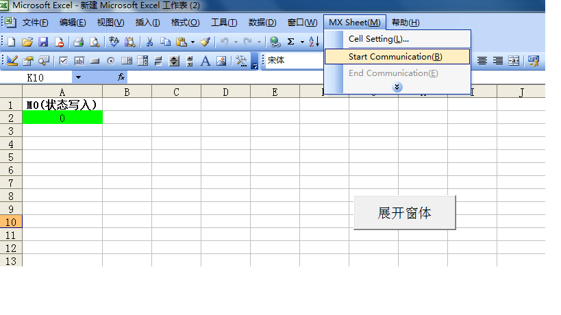

在EXCEL中,MX Sheet怎么才能和Excel中的窗体共同起作用呢。为什么我运行了其中一个,另一个就没法运行了呢?

解决方法:在excel中放置一个按钮,此按钮用来展开窗体,双击按钮编辑代码:Form1.Show然后退出设计模式。先启用MX通讯,再点击创建的那个按钮,窗体就可以打开了。我做的是窗体上放置一些控件:按钮什么的,点击按钮给指定的单元格赋值,然后用MX通讯把单元格内的值写入到PLC.

如图所示
excel 附件上传
