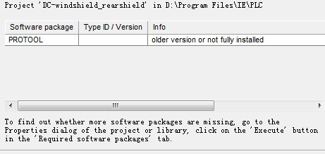

打开项目需要protool怎么处理,一定要装这个??
winccflexeble都 不行??

这种情况必须安装protool才行。
winccflexible和protool不通用的,虽然SP2能打开protool程序。

可以用winccflexible进行移植,
