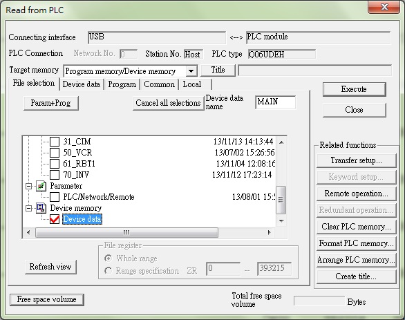

求助 从三菱PLC中读出的程序 如何能看出数据寄存器D里面的数据

电机左上角的软元件内存,main里面

D值要先讀出,(圖一)
若有ZR值也要用到的話,ZR值也須讀出!!(圖二)
