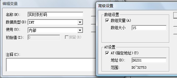

内部数组变量 实时条形码数组设置的地址值是D6201,是否代表意思是 实时条码数组首字,即 实时条形码[0] 的地址是D6201,然后依次往下排?
现今条形码是扫描23位数字,需要改成扫描21位条形码,原23位的倒数5、6位去掉。实现方法是将功能块中内部数组变量 内部实时条形码[11]改为 实时条形码[10](另有少许改动,见附件)。
这其中原理还不甚懂,望指教!
附件为扫码功能块(23位与21位)。
扫码功能块.rar
