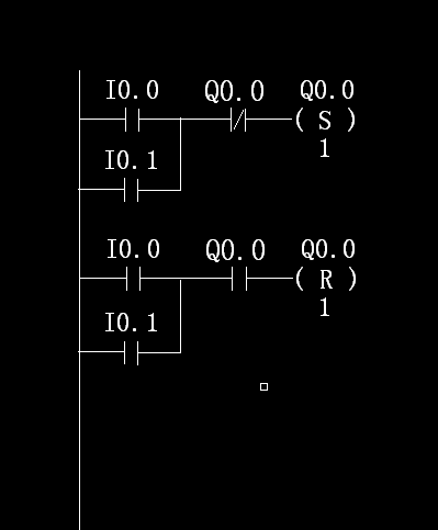

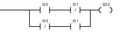

楼梯灯控制
• 楼上、楼下各有一只开关( I0.0 、 I0.1 )共同控制一盏照明灯(输出 Q0.0 )。要求两只开关均可对灯的状态(亮或熄)进行控制。

这个 是学校的设计的题目啊

哪个(R) 不是复位吗

这样可以解决了吧!
真诚感谢! 太爱你了

我认为应该是这样
怎么用(西门子)PLC控制楼梯灯 求指教啊啊
