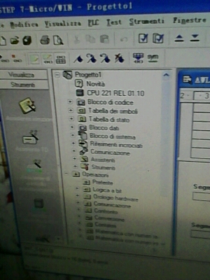

西门子编程软安装时是英文怎么改成中文?

Tools--Options--General--Chinese--OK--关闭重新打开即是中文版

点击:tools-----options----general-----chinese

点击TOOL,选OPTIONS...,跳出窗口中左边选GENERAL,右边LANGUAGE中选CHINESE ,点击OK , 点击确定,点击否。编程软件自动关闭后,重新打开就是中文。

朋友可以在工具览点击选型--选择常规。可以改中文和英文
