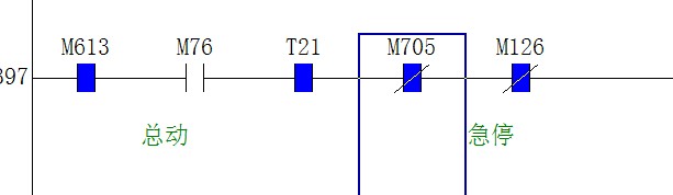

大家帮我看看这程序 这是之前一个电工搞的 图纸也不全 ,因为他是被其他人排挤离开这里了故意搞的程序!人走了很久了 我是最近才来的根本不知道
现在老板叫我处理,这里面的X , Y同道都被他修改了查起来费神的很,我花好长时间才摸索出来了基本同道位置 编号 现在发现好多继电器都没线圈驱动又不知道他怎么命名的!求大家帮我分析下 我上传的程序有我注释通道号! 交流的请加我qq411637554

大家帮我看看这程序的 M705 我从设备上拷下来时候是断开的 后来我用ZRST 把复位那里 加进去了这才接通 我查不到 M705的线圈 这里也没看到 给M705的移位增加指令

程式不大
把流程弄懂 重新再寫 都比較快

如果不懂设备工艺的话有点难度,若知道设备工艺的话改不如自己重做。

有些MDR是直接触摸屏控制的。触摸屏可以写宏。

对,楼上说的对!不知道他用的是那几个寄存器,还要清楚他的流程,还不如重写一个

mov k4m216 k4y020 同理程序里的所有这几个不都是PLC输出点吗? M216=Y020 M217=Y021 以此类推 K4Y020=Y020~Y02A

改的话要跟着别人的思路,自己写的话应该更快吧。之前那个用来参考就行了

建议重写 保证快 你现在只是想到麻烦!其实你看他的程序来改更麻烦! 写更快 我以前有一次,也是这样 改一台机器,里面线路乱七八糟,没图纸!后来没办法通宵了2天 把程序自己写出来,自己的程序 哪里不对 你马上能知道,别人的 你够去查了!
