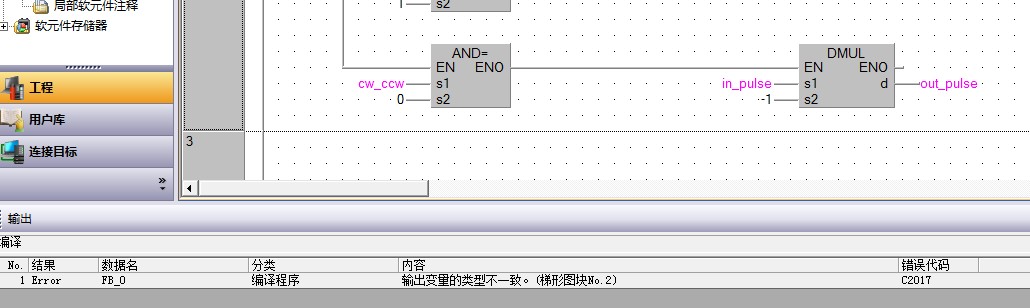

三菱FX-3U 结构化程序 编译出现“输出变量的类型不一致”错误

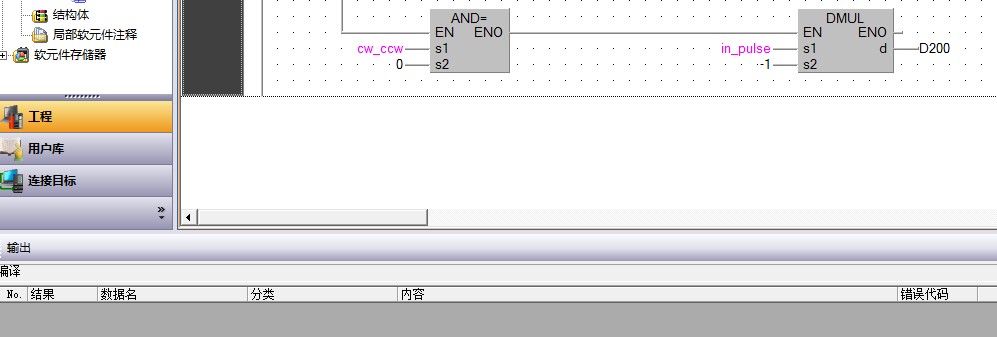

当“out_pulse”换成“d200”就不会出现问题 哪 位能帮忙看一下?

发表于: 2013-11-13 12:24
前面32位,后面就要64位

发表于: 2013-11-13 12:44
数据类型 就双整数最大了,后面就是浮点数了。
