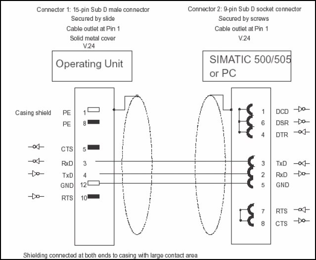

請問前輩
我想用電腦下載OP-27 請問 連接線的接法如何接續呢?

用西门子的USB-PPI或者PC-PPI线。

OP27通讯口DB15端口IF2
15针对9孔:
3--3
4--2
12-5

之前是看這個接的.....連線不起來
OP-25得連接線不同?
