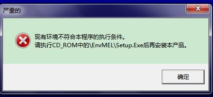

在我们工控下载到的最新的PLC编程软件是GX Developer v8.86。我已经按要求去操作了,但还是安装不了,求指导!

1楼  发表于: 2013-11-08 23:35
忘了安装环境了吧?WIN7 64位都可以安装

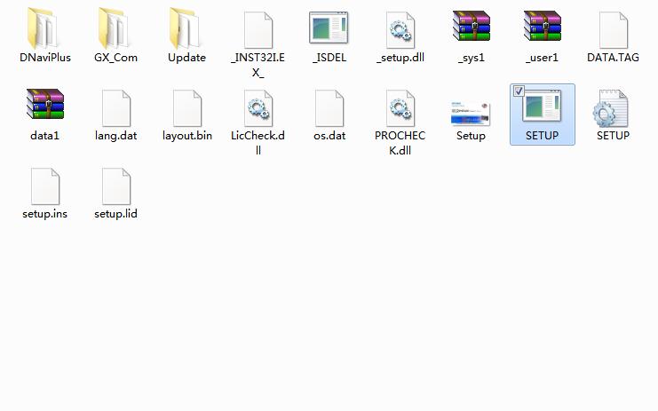

5楼  发表于: 2013-11-10 20:51
引用楼主梁迅风于2013-11-08 20:59发表的 适合windows 7使用的GX Developer 编程软件 :
然后下载解压后有图片的页面和提示,有高人说是安装环境的问题,求指导

7楼  发表于: 2013-11-11 11:27
引用第6楼梁迅风于2013-11-10 20:51发表的 :
你所發的圖中都提示你先執行安裝環境(\EnvMEL\SETUP.EXE)

8楼  发表于: 2013-11-11 13:40
呵呵,俺那个路径进去,那就是环境的路径,点SETUP,然后一路NEXT就好了,当然,怕出意外的话,右键管理员运行,

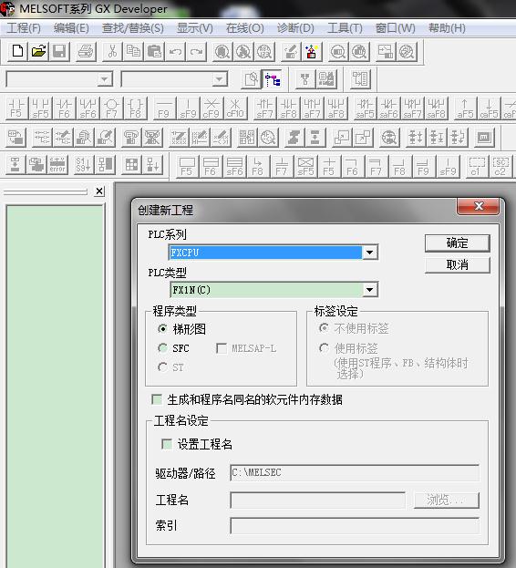

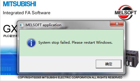

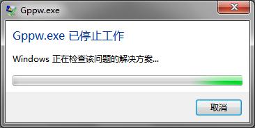

9楼  发表于: 2013-11-11 15:56
引用第1楼mythic于2013-11-08 23:35发表的  :
对!我按您的要求安装好了,也的确是成功了大部分然后我打开软件,出现了如第一和第二幅图,之后就点击了唯一的那个选项后可以进入编程界面了,第三幅图。创建好新工程,就马上有提示如第四幅图。这类技术问题应该怎么解决?师傅?

10楼  发表于: 2013-11-11 16:10
lz百度一下吧。安装的时候要兼容模式下的。不过还是推荐work2.比gx好用多了,还自带模拟运行,还能和触摸屏模拟通讯
