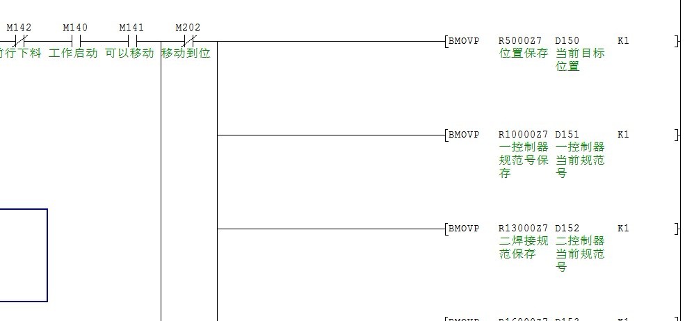

本人刚学PLC,现在碰到一个问题,不知道怎么解决,想了两天了头都想大了,请大家赐教!
我们公司想用一块FX3U控制三个步进带动运动平台进行XYZ三轴定位,相当于自动钻一样的功能,但是要求一个文件里面要能存40个点,PLC在存9个文件,每次使用机器时只要调出相对应的文件就可以使用。我从来没有做过这个现在不知道怎么处理。不知道谁有样例程序可不可以给份给我参照一下。

楼主说的PLC内存9个文件的意思,是不是就是存9个不同的程序啊?每个程序中要有工作的40个点啊?每次工作时调用这个9个文件中的某个程序。是这样吧?如果是这样完全可以达到要求。

    是啊,就是这个意思啊!请问怎么操作啊!你给我讲个大致的意思啊!!

    就是做一个配方功能嘛,用BMOV指令就可以了

    这个简单,我经常帮客户弄,用触摸屏做配方,把所有产品数据存起来,每一个产品需要的时候调一组数据出来给PLC用就行了.

    在不同的寄存器D里面写入不同的数据,程序就出来了

    通过一下午的试验,我做成下面的效果!
    先用手动键控制XYZ走动--用宏指令把从PLC读出来的三个数写到屏寄存器(D-RW),然后要用时再把屏寄存器里的数传送到固定的PLC数据寄存器(RW-D),然后用MOV传送到对应的定位表格里面R文件寄存器里面(D-R),我不知道我的做法是不是对的,是不是太复杂了。
    因为FX3U表格定位Y0是从R0开始的。
                     Y1是从R400开始的。
                     Y2是从R800开始的。
    所以我不知道还有哪些更好的办法能够直接从屏寄存器传到R寄存器,位置还不出错(RW-R0/R400/R800)。
    请各位帮支招!谢谢!
