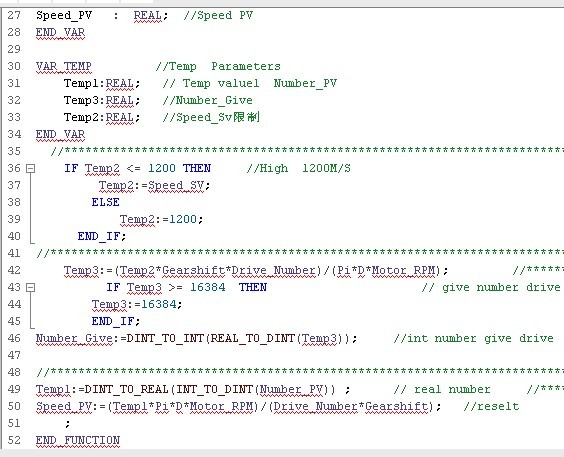

小弟初学scl编程,有很多不懂的地方,而且网上资料也很少,我在看资料学习过程中有个语句是这么写的
FUNCTION FC1:VOID
还有种写法是
FUNCTION_BLOCK FB1:
无论我怎么写,都提示操作参数未定义
求解?
function_block fb3
VAR_TEMP
END_VAR
END_FUNCTION_BLOCK

感谢回复,不过程序拷进去还是大片飘红,几乎所有的变量都飘红,外加FUNCTION还是提示未定义

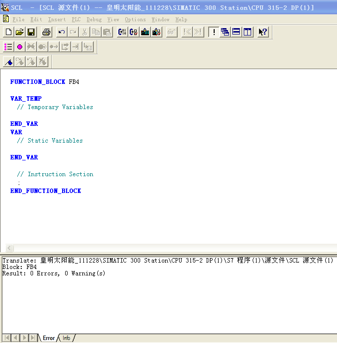

看图片

貌似我这上面写function就不对,快捷语法栏没有function这个函数,程序里也只能显示定义了的参数,就是前面会加#号
