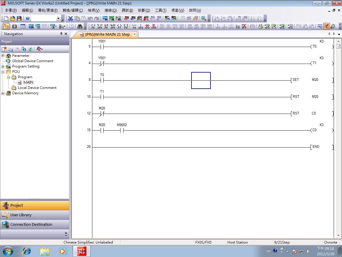

我想把这程序转换成现在的fx系列的程序,请教高手怎么弄:
LD    501
OUT 050
K      00.3
LDI   501
OUT 051
K      00.3
LD    050
NOP 320
LD    051
END 320
LDI   320
RST 460
LD    320
AND 072
OUT 460
K       003
请教各位大哥,这个NOP 320; END 320是什么意思?程序如何转换
另外这个 AND  072应该转换成现在的什么继电器?
盼有高手指点一二,小弟不胜感激!谢谢先了!
非常感谢各位大哥,在各位大哥的指导下已经完成得差不多了哦!
剩下那几个指令不知道该怎么弄。其他的我是这样转的:
LD    501 =LD     X15             (输入点)
OUT 050 =OUT T50 K3      (定时器)
K      00.3
LDI   501 =LDI    X15
OUT 051 =OUT T51 K3
K      00.3
LD    050 =LD T50
NOP 320 = RST M420???????
LD    051 =LD T51
END 320 = SET M420???????
LDI   320 =LDI M420             (保持继电器)
RST 460 =RST C60
LD    320 =LD M420
AND 072 =AND M8012        (100ms时钟)
OUT 460 =OUT C60 K30
K       003
这程序只是部分,是用F2-20p手持编程器读出来的,就剩NOP 320 ; END 320搞不懂了哦,应该是RST M420,;SET M420(很忙,等有空时试试看)望大虾们指教!另外还有个S F T 300不知怎么处理,是不是用SFTL代替?(这个也已经解决:
LD M421
SFTR  M400 M417 K18 K1 =====M400~M417这18个移位寄存器逐一右移)。

你是不是有抄錯阿NOP 320; END 320應該沒這個吧,先假設抄錯應該轉成下面圖(不知對不對)

好像記錯的樣子
LD M20
AND M8002 --->  好像是  M8012 樣子

肯定是没抄错的啦。我试试看,非常感谢!
