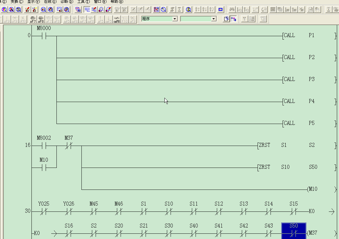

三菱新版本的打不开旧版本的程序,难道还得从新下载旧版本的急救?这样搞也太搞笑了啊,有何良策?问下版主和大家!程序在下面!现在我安装的打不开!

如果是很旧的版本,例如DOS版本的工程,则是打不开的。不知道你说的本本新和旧有多新,多旧。 完全没关系的。只和操作有关系的。
不是DOS版的,我猜是不是WIN7和XP不兼容呢?现在是WIN7系统的。不知有关系没?

楼主不会是说GX WORKS2开启GX-Developer编辑的程序吧?

估计是GX WORKS2开启FXGPWIN编辑的程序或者GX WORKS2开启A系列的程序。

请提供图片,使用软件

新版本是可以打开旧版本的

只有旧版本软件可能打不开新版本的制作的程序,你是不是理解错了异常信息

GX-works有可能打不开前面的程序的
