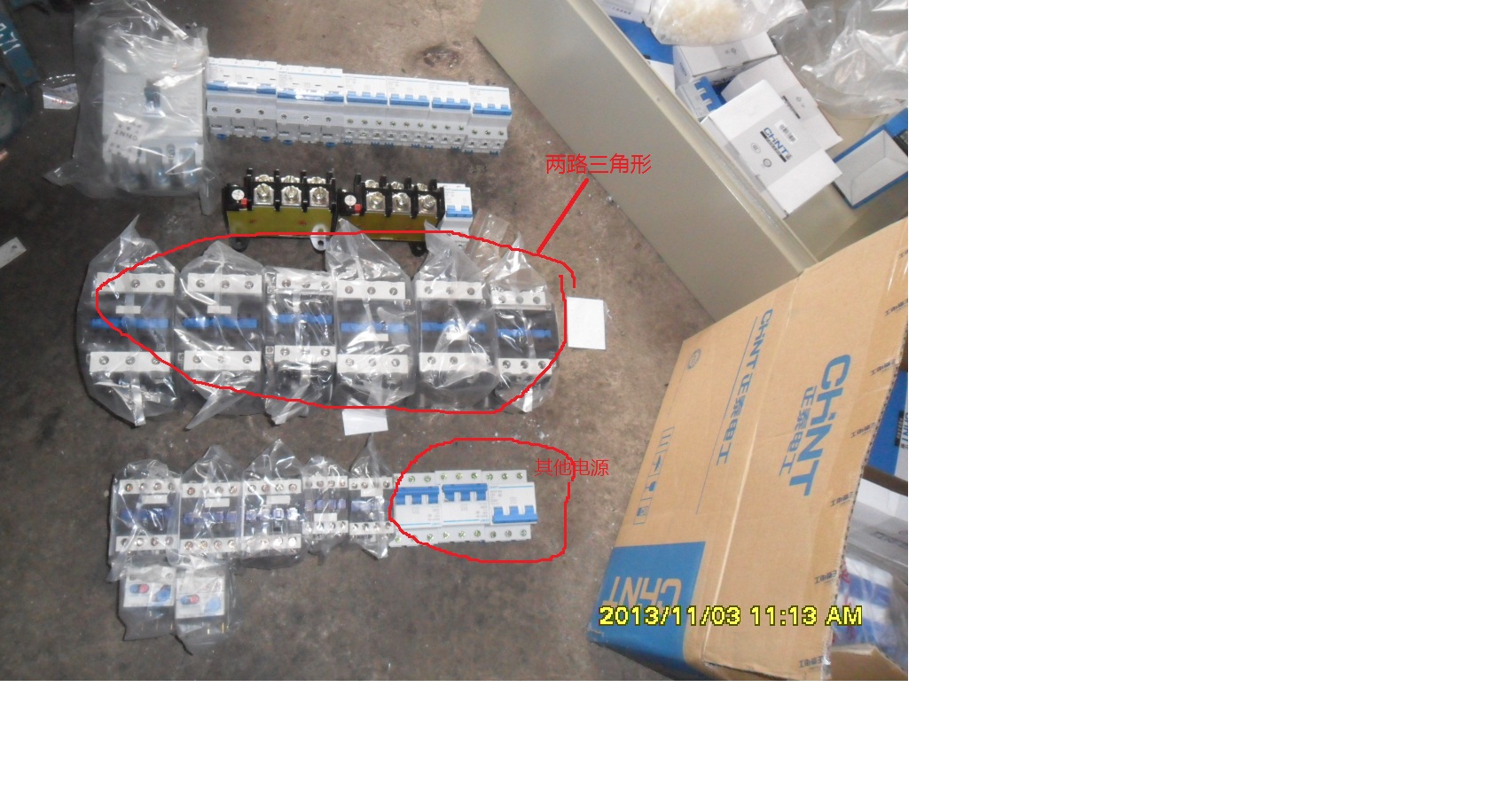

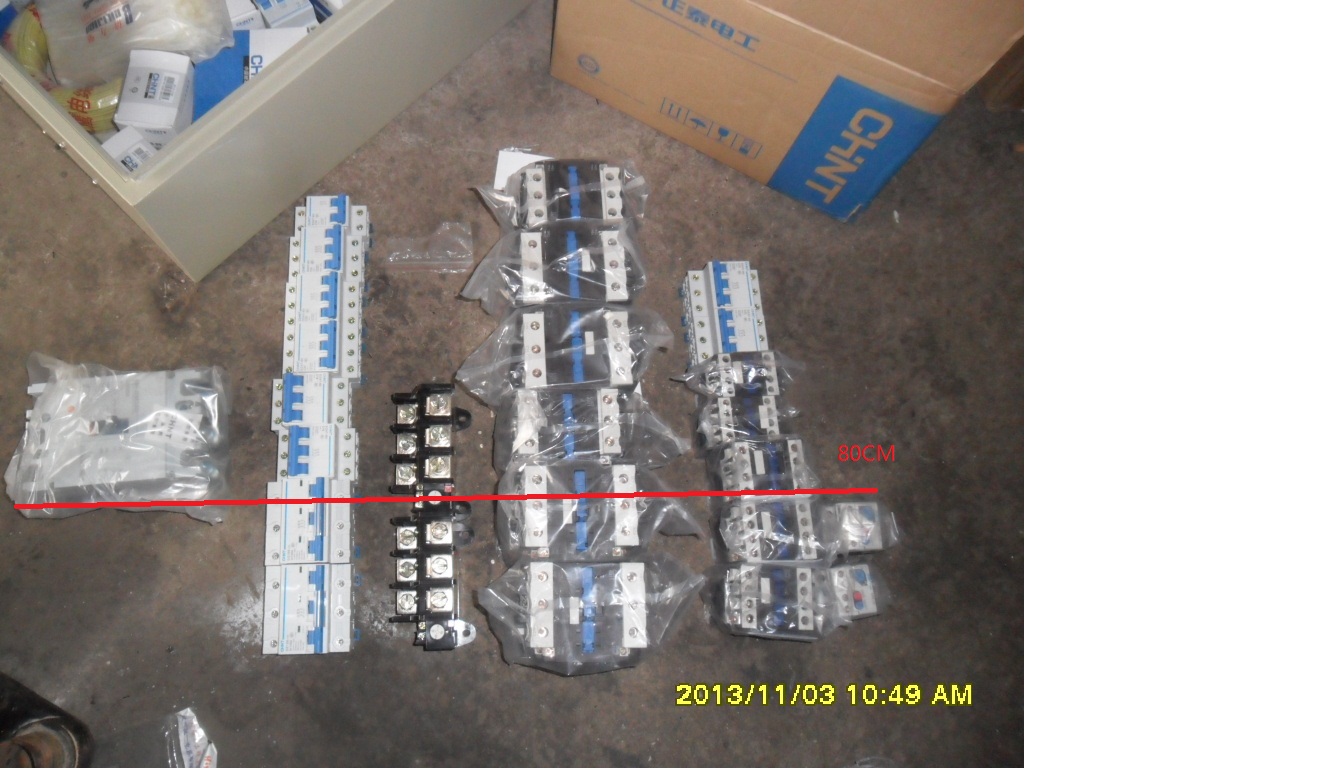

因受空间限制电箱是高100CM宽70.

2楼  发表于: 2013-11-03 13:50
想了下,头大,下面那张图好些吧。以后电箱记得预大点,要预有些东西以后可能会加上去的。

4楼  发表于: 2013-11-03 15:54
与其把电箱搞的密密麻麻,不如少用或不用那10个断路器,说真的,现在的热继电器质量太差,中看不中用,不如不用。个人浅见,请别见笑

6楼  发表于: 2013-11-03 20:04
同意4楼说法。。。一般有问题,都不见得断路器跳,漏电开关先跳了。

7楼  发表于: 2013-11-03 20:41
你这到底是电源箱还是控制箱?
通常两种不同功能的电器电路不能混合在一个箱子内的。而且你第二张图中的右下角的断路器不允许放在那里。

8楼  发表于: 2013-11-03 21:29
引用第7楼老兔子于2013-11-03 20:41发表的  :
你这到底是电源箱还是控制箱?
是控制箱.右下角的几个断路器是备用电源,万一接个排风扇或其他,现实当中没有不应许的要灵活运用.如果一定要按部就班
的话估计没有那个老板要你做的,就像家庭装修,有几个听施工队的,都是客户指手画脚的安排
我也想再搞个电源箱可谁出钱啊。我现在的目的只是就这点米,这个锅,要尽量煮出最好的饭.

9楼  发表于: 2013-11-03 21:34
引用第4楼tiansan80700于2013-11-03 15:54发表的  :
这种情况一般都是配置不当.如果不用等线路烧完了就知道后果了.

11楼  发表于: 2013-11-04 08:19
   过热继电器换成DZ108/DZ20型(还可省只DZ47)。
这个建议不错。
