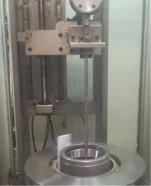

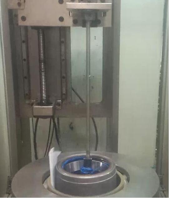

附件为屏的程序加PLC的程序。由于之前极少接触台达屏,看了说明书仍是云里雾里!~
现注脂机伺服电机控制其在竖直方向的两个位置加注油脂,想把其改为三个甚至四个位置,屏上加个参数设置3、参数设置4页面就行,关键是程序上如何更改能保证工作可靠稳定。
(屏上的参数对应PLC的哪个地址?通过宏写入还是其它?)
有懂的请不吝赐教。

已经解决,还是多谢,之前看了几天说明书,主要弄明白屏与PLC的数据传送,其它都比较简单,改改参数设置、自动与输出部分就Ok,再想完美点就改下信息显示部分。对应屏上要改的比较少。
