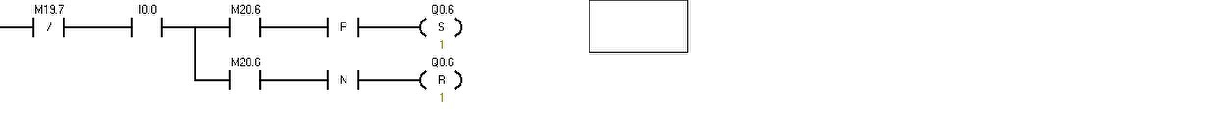

PLC中上升沿的作用?求解答,小弟不胜感激!

如题,上升沿和下降沿单个我知道什么意思,但是放到一起就蒙了

知道单个的意思就可以了。你这个程序的意思当前面的条件成立时M20.6接通时Q0.6接通。当M20.6断开时Q0.6也断开

楼上说的对。M20.6由0变1,则有上升沿,P触发一个脉冲,置位Q0.6;
然后M20.6由1变0,则下降沿,P触发一个脉冲,复位Q0.6.

M20.6由0变1时也就是M20.6有上升沿时,触发Q0.6置1。
M20.6由1变0时也就是M20.6有下降沿时,触发Q0.6置0。

m20.6接通一个脉冲,Q0.6接通,m20断开一个脉冲.Q0.6才断开,
Q0.6接通时间的长短,取决于m20.6接通时间的长短
