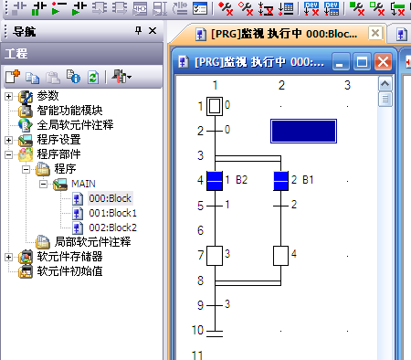

请教下,这样编程,为什么块执行完就不往下执行了,编程有问题吗,怎么往下继续执行

第5行 +1 或 +2 的條件 未滿足

小程式 參考一下

懂了,原来自己把自己给搞晕了,谢谢
